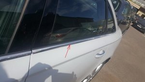

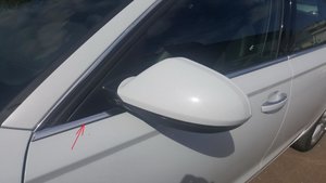

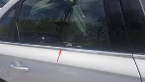

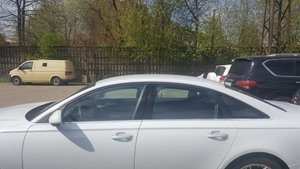

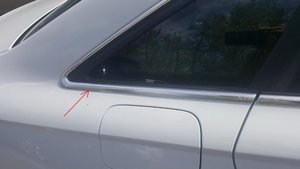

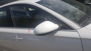

  17. alexsh432
    alexsh432 Новичок
    10 май 2014
    20
    A6/С7 3.0tfsi 13г.

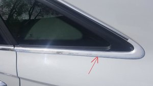

    Молдинги А6 С7
    WAUZZZ4G3DN111043
    Сейчас вот такое безобразие:

  18. Акела
    Акела ★ ★ ★
    18 окт 2012
    20.000
    «Волга»
    ЖестЪ какая-то (особенно на последнем фото)
    Это родные молдинги? Сколько лет машине и какой пробег?

    4g0 853 283\284- передние двери.
    4g0 853 763\764- задние двери
    4g5 853 345d\346d- молдинги задние (г-образные).
  20. bear1000
    bear1000 Живу я здесь
    17 ноя 2014
    1.083
    A6 C7 TDI
    так вот самое интересное то, что верхний молдинг белеет и окисляется меньше всего. замечено на всех машинах с хромом.....
