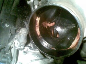

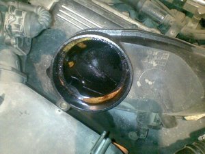

    Всем доброго вечера. Хотел сегодня почистить дроссель, но при снятии впуска обнаружил такую беду как на фото. Может у кого было такое или подскажите куда капать что б это устранить (.

    Да у меня такое-же было ,тока два дня назад почистил. На сервисе сказали что не страшно ,с сопуна подкидывает так и должно быть ,надо чистить почяще, хотябы раз в год.

    На наших моторах вентиляция картерных газов всасывается в мотор перед дроселем, поэтому там все в гомне)) вро де на ресталенге убрали ВКГ за дросель

    картерные газы избыточные сбрасываются через сопун в впускной коллектор . В газах присутствует частицы масла .Примерно так мне обьяснили.

    Ага!!! дросель при морозе перестал примерзать:D на ходу! и после замены эжжекционного насоса мотор колбасить перестало

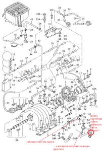

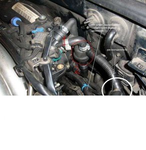

    В твоей ситуации нужно глянуть маслоотделитель (грибок вертикальный), он находится в стыке двух трубок вкг от голов - скорее всего забит, вследствие масло, а не пары идут на вход в дроссель. И конечно заменить эжекционный насос - он полюбэ тоже забит.

    Такой масляный конденсат мона встретить на любой машинке.А чистить можно каждый день,если на улице ниже -10.Сам заглядывал из интереса(геморно было ) и каждое утро одна картина,но после прогрева и поездки,всё исчезает.Забил на этот германский косяк.

    У меня по всей вилдимости другая беда была, забит был эжектор и на холостом ходу и средних оборотах вентиляция не работала и поэтому закидывало дросель на оборотах, причем конктретно! При снятии дроселя никакой карб клинер не брал те наросты на дроселе, которые внизу доходили до 4 мм:D вот он и клинил)) После замены и чистки- пока все ок! Масло хавает не хавает только на дальняках)))

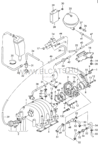

    грибок - это тот что под номером 22 или 56 ?
      91,8 КБ
      76
  18. Denicar
    Denicar Участник форума
    10 дек 2013
    279
    А6/С5 2.4 ARJ
    нет. см. фото...

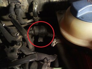

    Всем привет!
    Залез вчера под капот, обнаружил такую хрень (на рисунке, выделена кружком) . В общем там под изолентой, стало видно, что шлангчик надорван:shock: но почему там какое-то расширение, точнее, глядя на ваши рисунки, понимаю, что там просто шланг, а у меня, такое ощущение, что там ещё какая-то бобышка:shuffle: Вопросы такие, бобышка там должна быть или там просто прямой шланг. Второй вопрос, почему он замотан изолентой, неужели он так дорого стоит, что его "подлечили":lol: а не заменили. Ну и третий вопрос, если его заказывать в магазине, то какой его номер:shuffle: или как объяснить продавцу, что мне нужно:shock:
    Заранее благодарен за ответы :rock:
      71,4 КБ
      68
  20. Denicar
    10 дек 2013
    279
    А6/С5 2.4 ARJ
    Дааа, тут самоделкой какой то пахнет. В помощь могу посоветовать тока взглянуть на это все на другом авто и восстановить по аналогии ему. На фото не разобрать...
