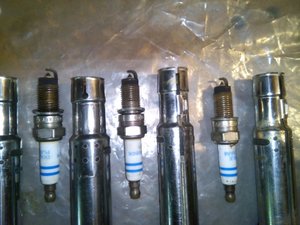

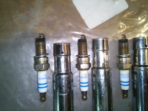

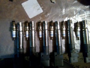

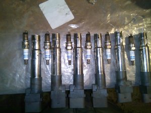

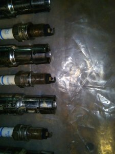

    Куда ехать на диагностику? Думал прокладка пробита под ГБЦ, но свечки все одинаковые. Вроде как если пробита, то какая нибудь свечка должна быть почище остальных. И масло должно в антифриз попадать или наоборот. Всё чисто никаких следов, пены, эмульсии и проч.

    На холодную всё ок.
    Прогревается и начинают плавать обороты, при чём даже в движении (то ускоряется как бы, то тупит).
