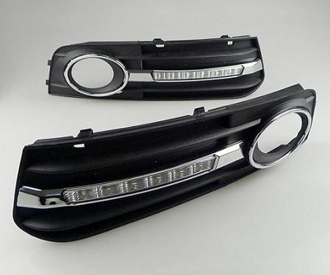

    Всем привет! В прошлом году поставил себе такие вот ходовые огни[​IMG]
    И все бы ничего, да вот умер контроллер от них, тот что к клеммам АКБ. Теперь стою перед вопросом на что их посадить, что бы всегда работали при запущенном двигателе и что бы колхоза поменьше (не резать проводку, не сверлить блоки предохранителей). Может есть у кого опыт или идея какая нибудь? Буду рад любому совету:)

    Заказать аналогичный контроллер в родном для них китае.

    не охота доверять контроллеру,а то он их в проблесковые маячки превращает:)

    На электродвигатель подкачивающий топливо(топливный насос), через дополнительное реле естественно.
