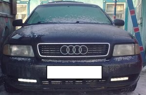

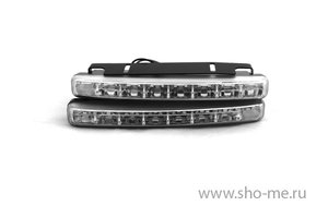

    Доброго всем времени суток. Готов выслушать ваши предложения и догадки по вопросу! Купил летом такие вот ходовые огни
    в конце зимы началась такая ерунда - по три светодиода с каждой стороны начали мигать и через некоторое время гаснут, так каждое утро и каждый вечер. В связи с чем хочется услышать мнение людей лучше разбирающихся в электрике чем я и все-таки исправить этот косяк! :shock:

    нужно ставить обязательно стабилизатор напряжения....т.к из-за скачков напряжения которые редко но бывают в бортовой сети диоды выходят из строя.....вначале мигают а потом и вовсе погаснут...

    по поводу подключения диодов ничего сказать не могу не разбирал еще, блоки тоже пока не проверял( спрятал очень глубоко просто так недостать)
    это только завел
    а это через три минуты
    вечером буду с бубном вокруг датчика уровня топлива танцевать и попробую все это разобрать и тогда фотки выложу!

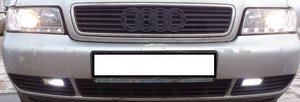

    так как раз они у меня подключены....с габаритами горят...включаешь ближний тухнут. Без стабилизатора на пару месяцев хватало.....устал менять ходовики....поставил стабилизатор уже 1.5 года полёт нормальный...

    короче полез вечером разбирать ходовики и понял что все что с ними можно сделать это НИЧЕГО!!! они оказались не разборными. завтра на другой машине поеду на работу сниму один огонь попробую разогреть его профессиональным феном и оторвать стекло, тогда появиться возможность добраться до начинки. по ходу дела отпишусь.
