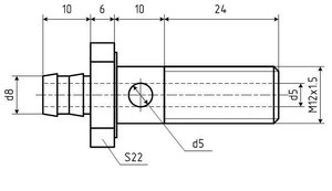

    ауди а6 95г(100)2.8 аан quattro!есть сомнения по поводу давления,а от станций устал,бирут деньги и еще не малые,за всякую ирунду!!!!я решил сделать себе переходник для замера давления!!!!помогите,есле у кого то есть чертеж и размеры его!!!

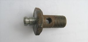

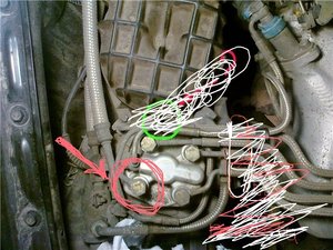

    Ну например я на выходе топливного фильтра замеряю, вкручивая вместо штатного болта. Вот чертежик и фотки:

    cпасибо,но это немного не то!мне нужен тройничек ,что бы я мог завести ее и посмотреть не только насос ,но и давления в магистрали,как работает клапан зброса давления!система питания у меня mpi(2.8 v6 аан)

    Смотри внимательно - это как раз то, что надо - штатная топливная магистраль остается подключенной, хоть заводи хоть езди.

    я понял!после фильтра ставишь и мереешь!спасибо большое!!!!

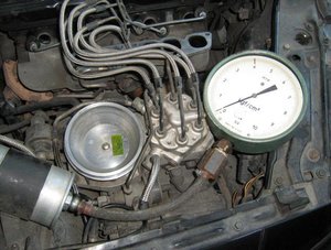

    А есть ли чертёж на такой переходник?

    Чертеж такой же будет, только размеры другие. Выкрути этот болт и сними размеры, подставь в чертеж.
