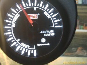

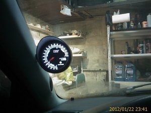

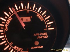

      53,3 КБ
      193
      53,8 КБ
      200
      48,2 КБ
      190
