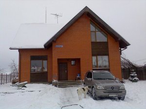

    ничего страшного, 5 уже вложено в нужном месте...
    Раз было 5, значит и 2 найдутся. Пусть не сразу...
    Но, зато будет свое достойное жилище.
    Домик внешне выглядит весьма достойно.

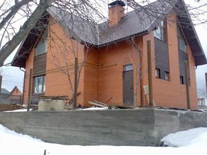

    Спасибо! Одно радует что не квартира! Шуметь можно круглосуточно!:rock:
  3. ЛЕНСКИЙ
    ЛЕНСКИЙ Участник форума
    28 фев 2009
    302
    bmw x5 г.в.2009
    узбеки строили! каждый день приезжал! не один черенок от лопаты был сломан! об спину!:ded:
