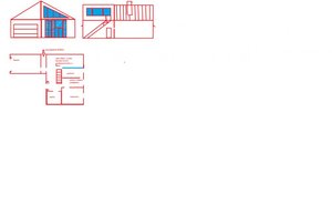

    МЫШИ
    рис на скорую руку))) не кидайте помидоры, могу фото сделать
