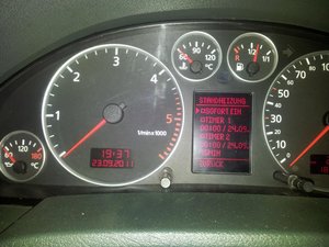

    Через щиток приборов
    Активировав вебасту в меню выбора ..

    аа, так у меня такого нету, и джостика тоже нету, так что я в этом плане пролетаю, остается только климат!

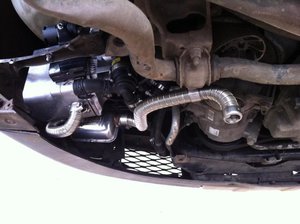

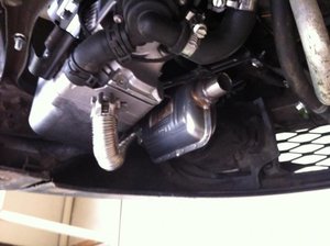

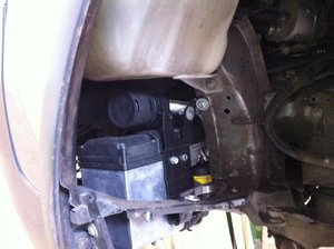

    я тоже проводкой сегодня займусь! думаю через гофру тянуть, но я проводку порежу, а потом пропаяю.
    к насосу как протянул, по улице или через салон?
    закончил со сборкой всех компонентов, воздушный фильтр удачно разместился на свободной дырке штатного кронштейна, а глушитель согнул петлей и вывел в штатную дырку в защите!
