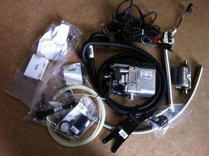

  7. arst
    arst Завсегдатай
    25 июл 2007
    591
    allroad 05' 2.5tdi
    вот такой комплект приобрел, вместе с таймером, в нем есть все необходимое

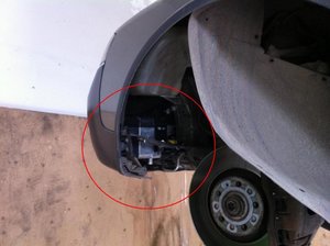

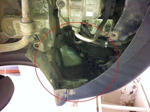

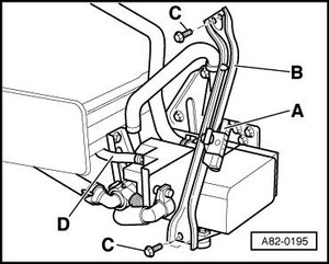

    в штатном исполнении котел располагается слева, под крылом
    места там более чем достаточно и он сам туда просится!
      88,1 КБ
      400
  9. arst
    arst Завсегдатай
    25 июл 2007
    591
    allroad 05' 2.5tdi

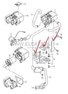

    судя по картинкам в этки и элзе, котел установлен боком и лежит на спец кронштейне, который состоит из 3х частей и цена за него получается чуть ли не 30% от моего комплекта!

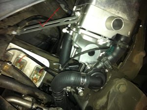

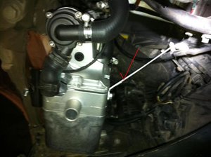

    Поэтому я поставил его вот так.
    По максимуму использовал стандартный кронштейн из комплекта придав ему нужную форму, ну и пришлось сварганить еще одну распорку из подручных материалов

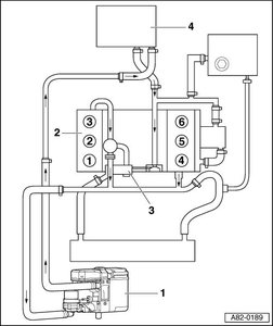

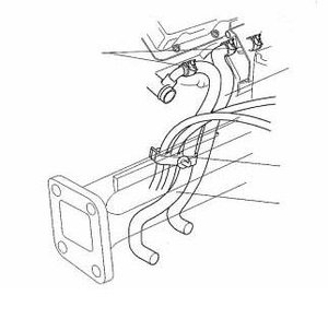

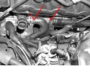

    Далее полез подключатся к система охлаждения, в теории все просто, согласно мануала от вебасты нужно снять шланг проставку между двумя мет трубками и на его место установить шланги вебасты
  12. arst
    arst Завсегдатай
    25 июл 2007
    591
    allroad 05' 2.5tdi

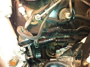

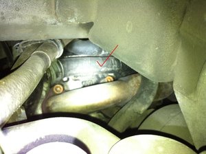

    вот она эта проставка, вид снизу и сверху.
    Но на деле, мама дорогая.......
    Такого секса с машиной у меня не было давно...
    Дело в том что доступ к нему только сверху, держат его пружинные хомуты и все это в таком тесном пространстве что и руку не просунуть...

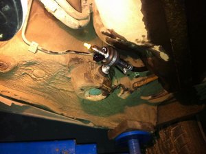

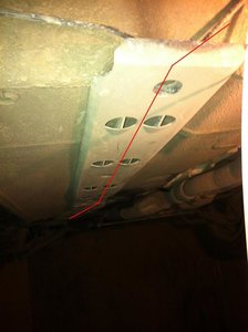

    а вчера установил насос и протянул топливопровод.
    Топливоприемник уже имелся и это сильно облегчило задачу.
      79,3 КБ
      339
      85,3 КБ
      344

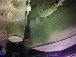

    Единственная засада здесь - разный диаметр штуцеров у насоса и топливоприемника, шланги из комплекта здесь не подошли, пришлось подбирать...
    топливный шланг проложил по тормозным трубкам, перекинул его на левую сторону и далее по ним под защитой к котлу, особо фотографировать там и нечего было...
