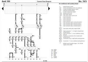

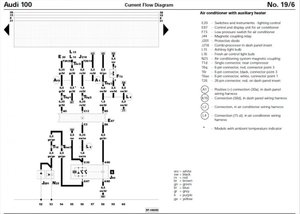

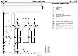

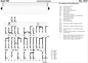

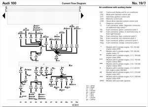

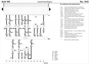

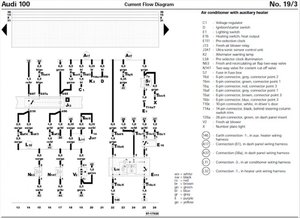

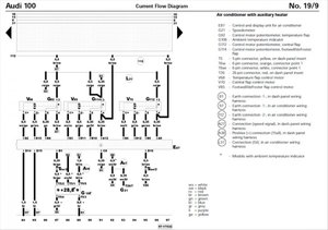

    Вот схемы подключения штатной вебасты к климату. Честно говоря, не особо в них разобрался ещё. Но направление с D1 верное =)
    По другим схемам (без вебасты) посмотрел распиновку климата, там контакт D1 свободный, а в этих как раз есть связь с вебастой + с того контакта ещё что-то тянется...
    Может кто быстрее разберётся и русским языком скажет что куда:flirty:

  6. VANGUARD
    VANGUARD Участник форума
    23 дек 2007
    407
    S6 C4

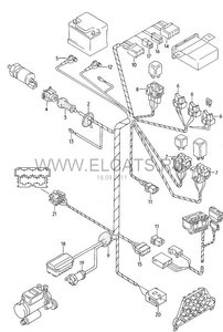

    Вот рисунок штатной проводки на\от вебасто.
    Вся проводка самостоятельная, кроме фишек 21 и 20 по 4 и 2 контакта (если верить рисунку). они как раз и идут на управление прогревом салона. Без их подключения будет греться только двигатель, ну и радиатор печки тоже, только толку от него. Кстати! а вот не факт даже, что радиатор печки будет греться... вход в него же закрыт клапаном от климата.... и он находится в нормально закрытом состоянии..

    Может быть тогда подскажешь нам как подключить вебасту к климату, чтобы работала по штатному алгоритму:
    Или, пожалуйста, по тем схемам подскажи, что я чуть выше выложил. куда что от вебасты цеплять. тебе, наверное, легко будет в них разобраться
