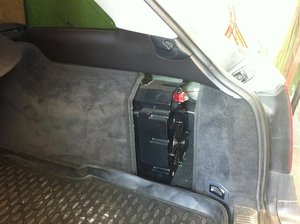

  20. arst
    arst Завсегдатай
    25 июл 2007
    591
    allroad 05' 2.5tdi
    А вот и сам зверь!
    тут где-то тема была, как его включать и диагностировать, им клима управляет и включает, когда температура ниже +5 на улице
