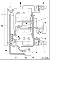

    Всем добрый день ребята прочитав все так и не могу понять куда врезать вебасту на 2.7t BES кто уже сделал дайте ответ пожалуйста

    если надо тепла в салоне - то перед печкой. если надо греть мотор - то между печкой и блоком. на мой взгляд второе предпочтительнее. первый вариант - штатное решение насколько я помню+ большинство дилеров ставит так

    это понятно нужно греть именно двигатель морозы у нас до -40 так куда цеплять каким шлангам

    в разрыв обратки с печки на блок.

    Привет. Тоже на 2.7 тт ставить на днях буду. Подскажи подключать просто в разрыв одного шланга от печки ? То есть антифриз пойдёт из печки сначала на вебасто , потом уже обратно в свой родной шлаг на двигатель ? Так ? Или же в этот шланг подцеплять через тройник только подачу от вебасто , а тогда обратку куда ?

    В общем поставил. Бинар 5б компакт (аналог вебасто). Засунул в крыло со стороны пассажира. За интеркуллером. Это было невозможно на первый взгляд , но получилось.
    Шланги врезал в разрыв обратки печки. все работает , все греет.
