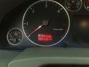

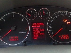

    Ну вот наконец то всё установил и проверил как всё работает.Осталось только дождаться когда пульт привезут,на ебэйке купил за 20 евро.Сейчас запуск проверял с приборки.Теперь можно и в Россию на ПМЖ ехать.

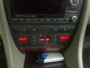

    Ну вот чего то я не доделал,в общем летний режим с пульта запускается управление климой идёт а вентилятор салона не дует.Где копать? в проводке или в программировании.Есть какие нибудь идеи.

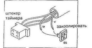

    А кнопка смены режимов "зима-лето" установлена?
  12. Paulj
    Paulj Заблокирован
    1 июл 2010
    206
    A7 Diesel 2017
    вот такая штучка

    Кнопка тут не причём,вентилятор не крутит не в режиме вентиляции не при запуске вебасто.При этом на щитке приборов индикация о включении отображается и включается клима на машине, а салонный вентилятор не крутит.Похоже не идёт управление на вентилятор,не могу найти коды адаптации на климат контроль А6С5 что бы понять с чем это связано,прогрмамно или с железом.Пока не знаю куда двигаться.

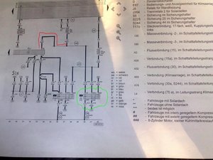

    Похоже что так оно и есть,сегодня глянул схему в ELSE плюс на вентиляторе должен присутствовать, осталось теперь отследить где он потерялся.

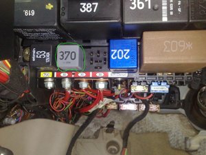

    Реле вентилятора нашёл ,на фото в зелёном кружочке отмечено при включении зажигания даёт плюс на вентилятор,с этим уже понятно.Осталось разобраться с проводом который идёт от климы контакт D9 обозначен красным до реле обозначено зелёным,на предмет наличия.Если провод присутствует то дело в адаптации блока климата я так понимаю.

    Если котел ставится не с завода,то силовое подключение печки делается не за щет штатной реле,а ставится ДП реле и плюс через нее подается прямо на мотор вентилятора,а блок климы уже им управляет минусом,по крайне мере так это показано в инструкции Вебасто при ДП установке.Потому думаю через чтатное реле может и неполучится.
  19. vladinar
    vladinar Участник форума
    14 окт 2011
    298
    А6/С5 BFC 2003г
    Вчера поставил дополнительное реле силу взял с 44 предохранителя от 30 клеммы и через реле подключил к вентилятору,управление реле подключил к управлению климы теперь всё работает.
