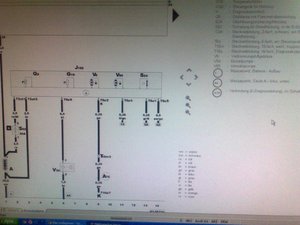

    Потеплеет буду запускать в гараже перед тем как ставить,это к бабке не ходи.Вот схемы подключения,та что попроще схема это 1999г. вторая схема 2003г,как бы разницы не вижу.
      87,1 КБ
      328
      98,2 КБ
      288

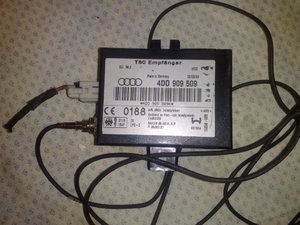

    Пробив вин донора будет видно что Телестарт не стоял штатно. Догреватель на ВАГах с завода никогда не комплектуется каким-либо органом управления, кроме таймера.
  4. vladinar
    vladinar Участник форума
    14 окт 2011
    298
    А6/С5 BFC 2003г
    Спорить не буду так как не знаю,всю объвязку котла снимал с донора вместе с работником разборки 2 часа пыхтели и видно что установлено всё было не кустарным образом всё на своих местах как по ЭТКЕ.Сняли всё что касается автономки вот фото этого Т60.Ради интереса завтра заеду на разборку спишу вин с кузова и пробью его.
      105,4 КБ
      366

    Железо же одинаковое в 081 и 105 я так понимаю,разница только в мозгах,а мозги можно и перепрошить а не получается перепрошить то можно поменять плату управления как мне кажется в моём случаи сделан один из вариантов.Могу ли я с помощью вагкома прояснить для себя ситуацию?

    И без ваг-кома там все просто,подай + и - для питания и на пин1 +12В для запуска,если продуется-аналог.Разница может быть в том,что некоторые догреватели неуправляют водяной помпой,мозг который управляет ею,неподключив выдаст ошибку по помпе.Дальше догреватели недают выходной сигнал на климат при достижения температуры жидкости +30 градусов,другие котлы этот сигнал подают сразу после запуска невзерая на температуру.Тут уже надо запускать на столе и смотреть по какому алгоритму это чюдо работает.

    Итак к чему мы пришли:1. 4в0 265 081 и 4в0 265 105 обе аналоговые так как управляются появляющимся +(pin1),CAN шина в них отсутствует, 2.по схеме подключения абсолютно одинаковые, 3.в обоих водяной помпой управляет электроника котла,4. обе управляют климат-контролем аналогово.Почему тогда один из них догреватель а другой ППП.

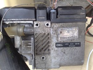

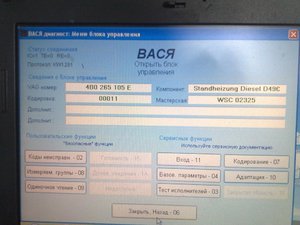

    Уважаемый QUATTROS2 просто в вёл меня в заблуждение написав что 4B0 265 081G не может работать с телестаром.,Т60.
  14. vladinar
    14 окт 2011
    298
    А6/С5 BFC 2003г
    Сегодня бала проверена купленная мною вебаста,всё оказалось в рабочем состоянии,Как и предполагалось железо 4B0 265 081G а мозги 4B0 265 105E.
