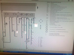

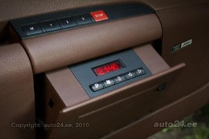

    Судя из схемы по ELSA ни чего геморройного не вижу,схемы вечером выложу.Мне бы знать чем отличаются эти 2 вебасты друг от друга.Можно сделать и с родным таймером как на фото но это как я понимаю до рестайловый вариант а у меня можно сделать управление с Б/К,Не хочется в этот кармашек лишний таймер ставить,он для других целей удобен.

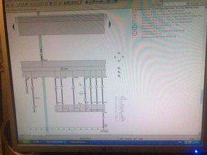

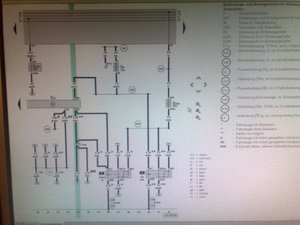

    Выкладываю схемы ни чего сложного нет ,здесь всё понятно подключение WEBASTO идёт через 17 контактный белый разъём который находится с лева в ногах со стороны водителя.Управление идёт с Б/К ауди А6С5.

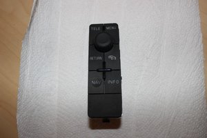

    Еще нужна ручка крутилка,стоять она должна около кнопки отключения парктроника.

    Ну и по мне старая версия в двери круче, делали тогда качественно. А сдохнет экран на приборке и все...

    Крутилка с кнопками у меня штатно стоит на передней консоли между сидениями как на фото.мне бы узнать чем отличаются эти 2 вебасты 4D0 265 105 E и 4B0 265 081G.
