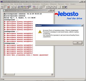

    Подскажите,пожалуйста! Есть Вебасто с Allroad 2004 г. 4BO 265 081 АВ , штатная. Поставили её на Ауди А6 , докупили проводку фирменную, таймер 1533. Запустили,работает всё отлично. Суть вопроса: программа WTT не видит блок управления Вебасто. Программа установлена,как положено, с драйверами. Вылетает такая табличка :

    Таким же шнуром соединялся, такое окно вылезало поначалу, проге не нравились порты подключения в моем случае, переустановил, программу, ничего не поменялось, потом путем тыка вроде 7 порт законнектил. А ВагКомом котел распознается? Ну и еще подключено все верно, на адаптере и на фишке котла?

    Спасибо! Собственно иду Вашим путём, такая же ерунда с портами. Из всех прог не глючная №9. Ошибок в монтаже нет. Диагностический разъём под wев. вывел отдельно, и разместил его в отделении предохранителей с левого торца торпедо.Для удобства на разборе взял такой же разъём под Овд2. Попробую Вагом (вроде как 18 группа). Есть идейка через таймер W - Bus. Так что будем пробовать.

    Через ВагКом всё диагностируется.Может на этом и остановлюсь Спасибо!
