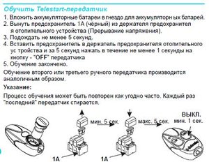

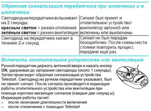

    сиреневый это если с брелка хочешь не нагрев запустить а только вентиляцию,тут надо что бы котел такую функцию поддерживал и провод до котла дотянуть.
    обратная связь есть между брелком телестарта и приемником телестарта,связь токова что ты на пульте при нажатии на кнопки видешь поимал ли приемник сигнал,то есть нажал и если диод светит секунды две-три,сигнал дошел,если при нажиме диод мигает-сигнал недоходит.
    перед тем как подключять в машине попробуй с лампочкой,работает ли система вообще,об этом уже писали.
    брелок надо привязать к приемнику,отсоедини приемник от питания,после 10сек. подключи и в течении 5 сек. нажми и удерживай на брелке правую кнопку (OFF),диод должен засветится а не моргать.

    а я напишу что мигание просто показывает что приемник находится в режиме работы и ему пофиг какой котел,даже лампочку подключи и брелок будет моргать,или ещё вариант:брелком включил на 30 минут,а таймером выключил через 10 минут,брелок продолжает мигать,хотя котел уже неработает,но это только он подключен через Y кабель.
    инструкций много перечитано,надо на столе всё подключять,всё становится намного яснее.
