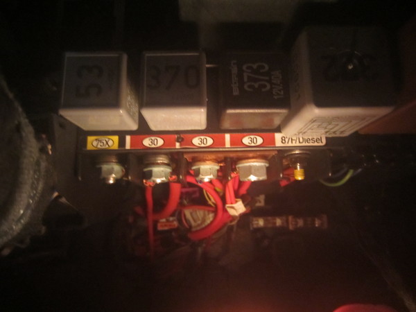

    Подскажите когда допоснительна ставят вебасту куда "+" подключают?
    В описании от A6 C5 вешают сюда -
    на первый с лева "30А".Мне же надо туда 3 предохранителя повесить 20А+1А+25А итого к полтосу.
    Можно ли, там же уже что то весит?

    а ты приглядись, там не 30А, а просто 30 - обозначение клеммы постоянного питания.
