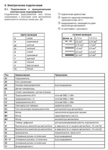

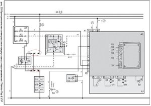

    2) На приведённой ниже схеме есть не совсем ясные обозначения (обвёл красным)
    Куда подключать эти клеммы???
    3) Там же на схеме клеммы автомобиля (75) 15, 30, 61, 31
    Просветите где их найти??? Насколько вразумел 30 эта клемма плюсовая что всегда под напряжением (типа с + акб запитана) где находится видел (под рулевой колонкой). Остальные там же???
    4) Всё на той же схеме с расшифровкой есть обозначения 1 и 2 в кружке, обозначающие 1 - подключение диагностики (желтый кабель) и 2 - термостат наружной температуры. Куда кидать желтый диагностический кабель и что есть этот термостат??? Он обязан быть в комплекте или как-то без него можно обойтись??? Просто ничего подобного в комплекте не обнаружено.

    я подключал, все клемы под рулевой колонкой
    диагностический разъем выведи куда нибудь, на будущее, может пригодится
    термостат тоже не нужен, он не дает включатся вебасте когда на улице +5 и выше вроде..

    2.показано что провод до вентилятора отопителя надо разрезать и в разрыв запитаться через реле вебасто.
    3.http://www.audi-club.ru/forum/showpost.php?p=5626977&postcount=54 первое вложение (рисунок 35)
    4.оставь их в покое они не нужны для работы

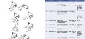

    У меня вопрос если на Allroad с ДВС небыло webasto то почему вот эти номера вебасто для ДВС бются на Allroad?
    4D0 265 105 L
    даже найден win WAUZZZ4BZ1N120277 a6 с двигателем 2,7T/AZA я полагаю что двигатель почти как на уродце
  20. Gromootvod
    Gromootvod Завсегдатай
    3 фев 2011
    856
    AllRoad 2.7T BES
    потому что нет AZA в списке шлангов вебасто
