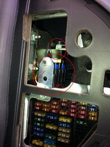

    вчера поковырялся немного с проводкой, протянул через гофру, предварительно как и писал разрезав ее, вот тут могу дать совет тем кто будет так делать - резать надо отступив сантиметров 40 от предохранителей тогда будет очень удобно собрать ее в коробе под капотом и пропаять!
    Я отрезал, отступив сантиметров 25, поэтому пришлось немного помучатся, т.к. собирать ее под панелью совсем не вариант!
    Колодку с предохранителями разместил в проеме, выше основного блока предохранителей, а за ним прикрепил и реле, там было отверстие в раме, как раз очень удачно в моем случае, ну и диагностический провод тоже вытянул сюда.
    Немного ниже включился в клему 30 от аккумулятора и массу взял там же.

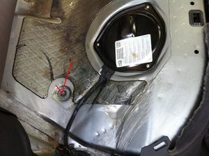

    протянут проводку к насосу, вдоль порога, и через резиновую заглушку, отметил ее на фото, как раз выходит у топливозаборника

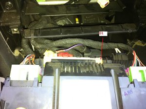

    Что касается подключения к климе...
    Сделал все согласно мануала, ничего сложного там нет, а именно нужно сделать 2е вещи:
    1. Кинуть дополнительную линию от бело-зеленого провода вебасты на контакт D1, климата.
    2. Черно-синий силовой провод питания отопителя разрезать и соединить через вебастовское реле.
    Тем кто будет ставить советую заранее подумать о проводке на контакт D1, и подсоединить его к бело-зеленому проводу в основном жгуте где нибудь рядом с реле, а потом уже протягивать проводку. Чтоб добраться до контакта D1, нужно снять климат он находится в большом коричневом разъеме в который вставляются четыре колодки, сзади там все подписано и контакты пронумерованы, не ошибетесь...
    единственный нюанс тут - в колодке пусто, и тут уже надо подумать как быть! контакт там маленький, миллиметр-полтора в ширину, я нашел донора но немного большим размером поэтому пришлось расточить немного колодку.
    Тут же провел испытания как оно работает. А именно, если подать +12, при включенном зажигании реакции никакой, при выключенном, клима включается, но обдува не происходит так как нет питания на вентилятор, вот тут-то и нужно вебастовское реле.

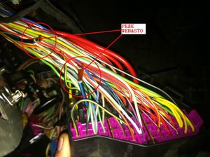

    Да кстати, климат у меня включается в таком же состоянии в котором и был вырублен ранее!

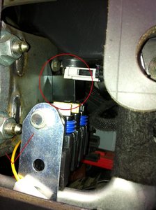

    В коробе предохранителей есть толстый черно-синий провод с лицевой стороны он подходит к предохранителю №25 на 30А, в этот провод и нужно врезать реле. Вот тут тоже лучше подготовиться заранее и приобрести контакты, ну в виде трубочки для обжима например, чтоб такие провода соединять, иначе очень не удобно там т.к. все провода натянуты до предела.
    Ну вот собственно и все!
    Сегодня с утра уже включилась по таймеру и прогрела салон и мотор:rock: вот!
    Спасибо всем огромное:hi:
