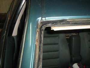

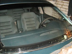

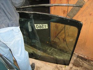

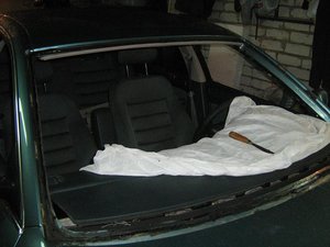

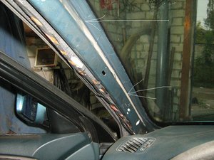

    Всем привет! выкладываю небольшой фото отчет по замене лобового стекла, поставил КМК производство г.Бор стоимость 1250 рублей, стоимость работы 1000 рублей, делали знакомые ребята из фирмы по установке стекл.
    Замена стекла 001.jpg Снимаем молдинг
    Замена стекла 002.jpg Разбираем пласмассу снизу
    Замена стекла 003.jpg Снимаем внутреннюю обшивку
    Замена стекла 007.jpg Струной срезаем старое стекло
    Замена стекла 008.jpg Всё стекла нет

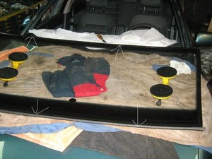

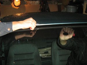

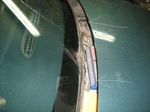

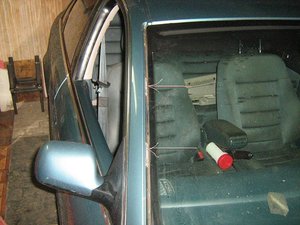

    Продолжаем:
    Замена стекла 009.jpg Места прилегания стекла выравниваем канцелярским ножон.
    Замена стекла 011.jpg Со старого стекла снимаем нижний молдинг, верхний меняется на новый.
    Замена стекла 013.jpg Готовим новое стекло, клеим верхний, нижний молдинги.
    Замена стекла 016.jpg Перед нанисением самого клея (для вклейки стекл), необходимо нанести специальный грунт, без него вся работа на смарку стекло держатся не будет.
    Замена стекла 017.jpg Готово, я для уверенности эксплуатацию авто начал на следующее утро.
