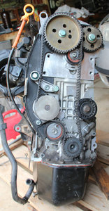

    Вот нашел фото:

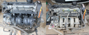

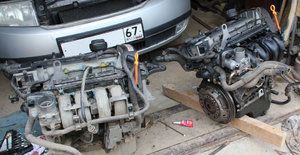

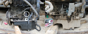

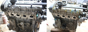

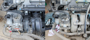

    Вот несколько фото двигателей. Слева AUA, Справа AUB
    Впускной коллектор:
    Поддон картера:
    Дроссельная заслонка (на фото не так видно, на самом деле она внушающе большего диаметра):
    Вид со стороны выпускного коллектора:
    Оба рядом (AUB слева):

    все наглядно понятно. Поддон на А2 такой уже идет, как на AUB. Я снимал поддон без снятия КПП, но это такой геморрой, там надо г-образным шестигранником на 5 лезть и откручивать. И еще, походу только в блоке AUA для А2 под маслянным фильтром есть 2 отверстия для переднего масляного щупа. Так что при замене на AUB от переднего щупа можно отказаться.
