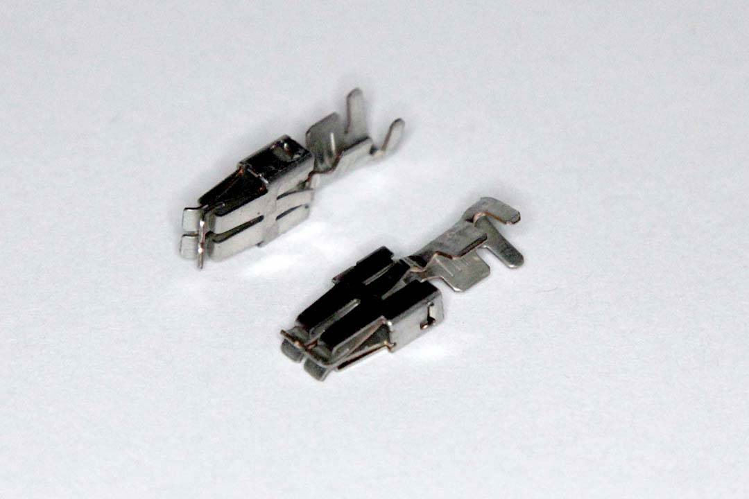

    Братцы, помогите. До зарезу нужен подогрев зеркал на а6 с4 авант 96. Кнопка с 5 конт., около зерк.элементов фишки есть. Нет ответного конт.3 в фишке от кнопки. Где можно приделать?

    Непонятно, что значит "где можно приделать" :shock:. Если нет ответного контакта, то найди вот такую клемму
    Присоедини (припаяй, обожми) к ней провод, воткни клемму в фишку, а провод тяни к зеркалам, если его нет.

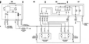

    Пускать все напрямую, ни предохранителей, ни блоков никаких не надо. Вот штатная схема подключения:
    В самой кнопке (DEFFOGER SW) уже есть предохранитель на 10 А. Кроме того, сама кнопка получает питалово через контакт 5 по бело-желтому проводу от предохранителя 12 (FUSE #12).
    Если у тебя на кнопке есть контакт 3, то это и есть выход на подогрев зеркал. Если посмотреть на схему, то выхрд 6 (белый провод, обогрев заднего стекла) и выход 3 (бело-желтый провод, обогрев зеркал) запитываются от одного и того же контакта реле, которое внутри кнопки, только между этим контактом реле и выходом 3 еще предохранитель. Кстати, по схеме штатно с выхода 3 и дет бело-желтый провод. Дальше где-то в недрах авто он раздваивается на два, но уже белых.
    И еще. По схеме коричневый провод (масса) от зеркала идет на контакт 2 джойстика зеркал. Это к вопросу, куда подключать коричневые провода. Но, повторюсь, их можно подключить в любой точке массы.
