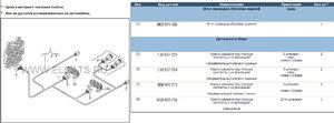

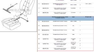

  2. Svoja4oK
    Svoja4oK Участник форума
    9 янв 2009
    208
    Audi A4 1.8T AT Quattro 03г. USA
    Вот то, что смог накидать беглым взглядом по каталогу. Может что-то еще понадобится- кто подскажет?..

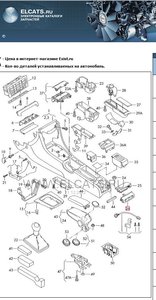

    я, может быть, глупость спрошу, но у меня сзади нет дефлекторов воздуха на задних пассажиров (как на схеме), есть только пепельница, а код этого дефлектора я и найти даже не могу :-(

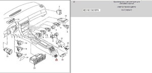

    Вот кстати тоже об этом задумываюсь... Тебе наверное нужна деталька №26 на схеме

    но у меня ETKA почему-то не рисует ее

    Вот это не знаю, почему не рисует. Мне такая деталька нужна в темно-сером цвете, у меня бьется в черном только (((... И кстати ты видел по чем обогрев? на задние сиденье выходит в 16 т.р. только нагревательные элементы ((((... млин... стоит подумать...
