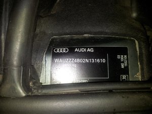

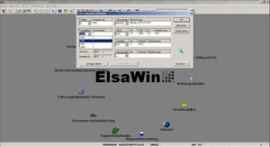

  18. S_S_V
    S_S_V Участник форума
    9 мар 2009
    219
    Allroad TDI2.5V613
    В чём деза ?
    На Аллройдах раньше прекратилась установка АКЕ
    Или немцы сами себя наипать хотят
    И евро 3 началось не c BAU
