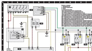

    Нашел в схеме реле которое закрывает стекла/люк...номер 197 на схеме...
      96,8 КБ

    и в каком из блоков реле его искать?
    насколько я знаю несколько блоков есть, где реле стоят.

    У тебя реле стоят в подкапотном и под рулевой в салоне...
    Где эта релюха стоит не знаю...надо ее номер знать чтобы найти...скорее всего она должна стоять в салоне под рулем...
    Если у тебя электростекла, то, наверное, должна быть у тебя...у меня же просто люк и есть эта релюха у меня или нет, не знаю...в субботу буду искать...только, опять же говорю, надо знать ее номер...

    Покавырялся я тут и нашел эту релюху!
    Только она не 197, а 261 у меня в книшке написано и на самом деле стоит 261, а стоит она слева внизу за пластмаской, чуть ниже блока предохранителей.
    Только вот почему ничего тогда не закрывается само, если она стоит?

    Вот на этот вопрос и предстоит нам ответить... :dead: Так и запишем 197 или 261...завтра гляну у себя...может у меня оно тоже есть...
