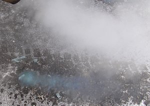

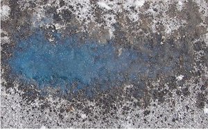

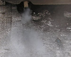

    Хлопцы подскажите пожалуйста шо це може буты. Ситуация следующая: завел позавчера утром машину прогрел её до рабочей температуры и заглянул на минутку в гараж.Выхожу - машина заглохла, попытался завести даже не схватывает, причем статер крутит секунд 5-10, а потом как-будто во что-то упирается и перестает крутить. После 10 попыток машина как ни в чем не бывало завелась. Постоял немного, убедился, что машина не глохнет, затем пошел за чем-то в багажник и увидел картину под выхлопной трубой на асфальте наледь синего цвета и еще в полуметре, где стоял перед этим, - такую-же.Так как жидкостей похожего цвета в машине всего 2: антифриз и не замерзайка, то подозреваю что это антифриз идет в движок. Правда в тот день очень надо было срочно успесть в несколько мест поэтому отмотал на ней около 100км, а вечером поставил на прикол и под выхлоп больше не заглядывал.Утром следующего дня задумался, а не слопочу-ли гидроудар, поэтому второй день передвигаюсь пешкарусом.Денег на ремонт пока нет так что жду Ваших мнений - что это и чем грозит если на ней ездить и какими последствиями череповато?

    А уровень антифриза упал? То, что это АФ - однозачно. Смотри на щупе масла - должно быть видно. Самое безобидное в данной ситуации - смена прокладки под ГЦ.

    На щупе нет ничего инородного, как и при работающем двигателе никаких пузырьков в расширительном бачке - вот что странно?! :shock:

    Не езди больше! Надо делать срочно. Обычно после езды просто сменой прокладки не отделаться... Уровень антифриза-то должен здорово упасть... Посмотри.

    Если бы антифриз попал в цилиндры, то дыма было бы столько, что это невозможно не заметить. И течь из выхлопной трубы ничего не может, кроме конденсата в глушаке. Не пугайте автора.

    У меня однажды на девятке прокладку пробило, так парило так что во всём городе туман стоял, и бачёк тово и гляди взорвётся, но на фотке очень на тосол смахивает...

    А почему он синий? :shock:

    ХЗ. Может этому пятну на асфальте лет десять. А может и больше. Думаю, дело в химических реакциях чего-то с чем-то.
    Даже если пробило прокладку, или свищь образовался, то маловероятно, чтобы во всех цилиндрах сразу и мотор заглох. Двиг может и на двух горшках работать.
    Попав в цилиндры тосол тут же испаряется и в виде пара выдувается в трубу. Ну не может он на срезе выхлопной трубы сразу конденсироваться и камнем валиться вниз, в то время как остальные газы летят дальше. На фотках это хорошо видно. А ведь в выхлопе есть водяные пары. Они почему-то не конденсируются так сразу.
