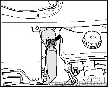

    Есть такай клапан или заслонка 4F0 819 036. Устанавливается вот здесь: сюда
    Вроде как лечит эту проблему.

    A6/C6 3.2Q 05г.
    Это для стравливания воздуха из системы охлаждения(вручную:) ). В нормальном состоянии закрыт.

    да возможно, но это не значит, что не помогает :) Вот ещё ссылочка, пользуйтесь гугл-транслятором: сюда
    хотя может быть вы и не правы: называется дроссель, а значит скорее всего регулирует поток антифриза.

    google в данном случае еще тот переводчик:) смысл написанного: наличие "воздушной фазы", которая приводит к частому хлопанию, для удаления которой необходимо открутить винт на том самом "дросселе"
    PS не забудьте закрутить после этого:)

    очень похоже, что наличие воздушной пробки заставляет постоянно работать всем известные клапана, а с ними и заслонки климат-контроля. Для удаления воздуха: на холодную откручиваем винт расширительного бачка, поднимаем максимально вверх, приоткручиваем винт на том самом "дросселе", ждем пока пузырьки воздуха не сменятся чисто вытекающим антифризом, закручиваем(без фанатизма), бачок обратно ставим, доливаем антифриз.

    Нет, там так не написано. Нету никакой воздушной фазы, фаза прогрева означает, что мотор ещё не прогрелся до рабочей температуры. Что касается открутить, то это косяк гугла: ничего крутить не надо, просто установить дроссель.
    В Германии ставят эту деталь по гарантии при наличии здесь описаной проблемы. Судя по отзывам помогает.

    Примерно так: горячий антифриз толчками (когда газуете) попадает в салон. При этом заслонки начинают дёргатся и что бы это предотвратить устанавливается данная деталь, которая сглааживает толчки регулируя поток антифриза на обратке.
