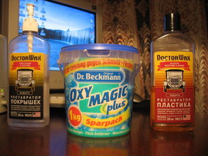

    За шесть (почти) лет эксплуатации , чистил салон раза три.Когда сидушки были из ткани в рубчик- чистил чем то из баллончиков.Пару лет назад поменял салон на велюр и озадачился, а чем его чистить?Попробовал "голубым кораллом"(кажись так называется)-фигня.В "Метро" совершенно случайно нашел порошечек, якобы чистящий усе подряд, заинтересовался, купил, попробовал.Чистит действительно отменно :up: (на порядок лучше чем хрень из баллончиков, со спец.химией не сравню, не пробовал), токмо порошочек надобно в воде разводить , а зимой ентот номер не пройдет. Порошочек в гараже хранится, а потому название озвучить не могу.

    В районе 150 руб.
    Вот, кстати, на фотках ,моя косметичка для салона.Порошечек в начале лета приобрел, а реставратарами уж года два как пользуюсь.Результатом доволен. :nod:

    Реставратор пластика действительно хорош. ;)
