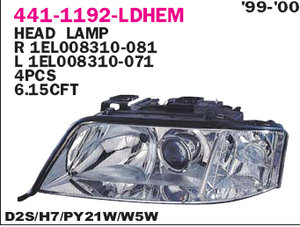

    Себе я ставил вот такие
      70,2 КБ
      82

    Спасибо за инфу, Владимир !!!!!!!!!!
