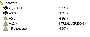

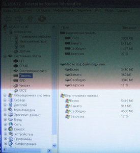

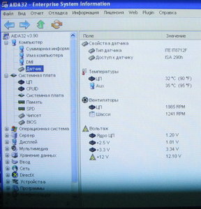

    Вот толлько что проверил напряжение через прогу AIDA32
      78,4 КБ
      52
      68,4 КБ
      54

    у меня вот таг

    michфуд - у меня одноядерный камень. Может по этому у нас с тобой разные данные?

    может, я точно не помню куда какой вольтаж, тем более на камень он меняется вроде сам от нагрузки.
