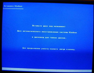

    Попытался обмануть Винду: запустил комп со старым диском, вставил CD с операционкой.
    Запустил установку системы, и когда прога спросила - восстановить систему нажать F2 - я нажал, а она предложила мне воткнуть флопный диск 3.15 для начала восстановления!! :rofl:
    Но такого диска у меня не было. :snooks:

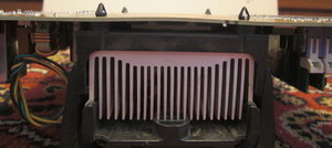

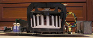

    Перегорает диодный мост. :smile42:
    А вот плата (см. фотки)

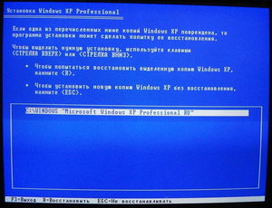

    Вощем запустил CD с операционкой. Дойдя до раздела установить - нажал УСТАНОВИТЬ - после чего комп чёта пошуршал и выдал (см. фото). :shock:
    Выбрал - восстановить выделенную копию. :[:]||||||
    Через примерно 20 минут он загрузился, потом потребовал активаторные ключи. Ввел. Потом комп перегрузился и ругнулся, что типа виндус установился поле серьёзной переконфигурации и нужно подтверждение Майкрософту в течении 3 дней! :very_cool: (обычно он даёт 30 дней).
    Ну чё ж, позвонил на автоответчик, зарегился, Винда запустилась! :thumbup:
    И так: все проги остались "живими". Все доки и фотки то же. :umnik:
    Пропали почти все ярлыки с рабочего стола. :very_cool:
    Ну вощем восстановление системы прошло (я считаю) успешно. :drunk2:
