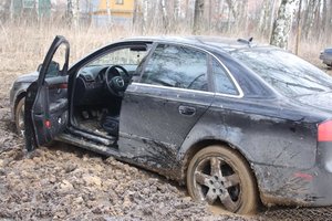

    Я знаю как уверенно ведет себя ауди на скользкой дороге, я знаю как на ней диагонально вывешиваться, я знаю даже как на ней можно не застревать там где застревают другие, я знаю как ауди прекрасно управляется на снежном покрытии, но как только ауди останавливается, то вся красота межосевого блокирующегося дифференциала пропадает и остается гадать повезет тебе или нет. А можно просто теорию применить на практике...
    А вот здесь вы явно дали эмоциональную слабину и начили лить сплошную воду. Я не хочу задеть именно Вас. Я всего лишь доношу до Вас факты, которые вы почему-то намеренно игнорируте.
    Расскажите лучше, а лучше дайте ссылку откуда вы черпаете информацию о стандарте EDS и других, применяемых VAGом?
    Себя я переламливал и не раз:nod:
      141,4 КБ
      138

    Уважаемый, шутом себя выставляете вы, когда пишете про всякие "левые ноги", которые якобы используются при проведении тестов, проспонсированных БУМЕРАМИ для раскрутки Х-драйва (подумайте зачем им это надо?).
    А по собственному опыту эксплуатации двух кватровых авто (см. профиль) могу сказать следующее: (все сугубо ИМХО) переброс момента между осями происходил почему-то только при резкой прогазовке. При использовании тормоза переброс почему-то сделать не удавалось. Несколько дней назад засел в снегу на кушке (поймал хорошую кочку под снегом), повисло переднее левое колесо, пытался очередной раз сдернуть подтомаживанием - эффекта ноль, в итоге вылез только после того, как топнул гашетку на секунды на 2-3, подключился задок и машина спокойно пошла дальше бороздить целину.
