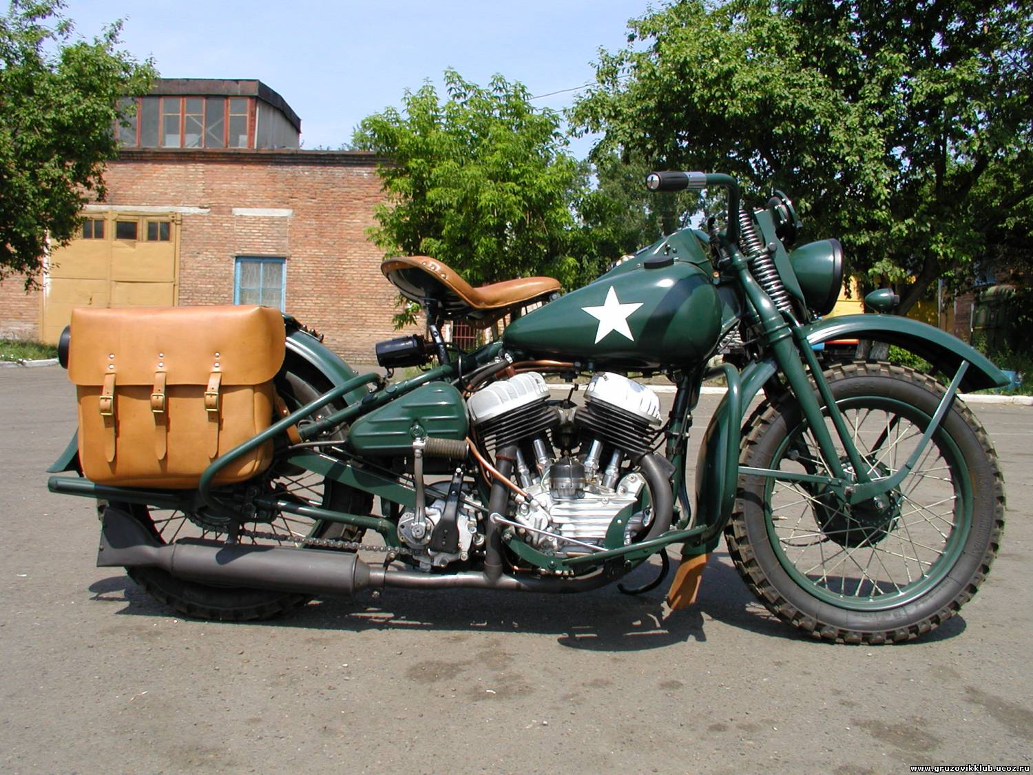

    Вполне нормальный такой "старт-кит". Не на один год, конечно, и не за одну тысячу долларов, но автор вроде и не торопится.
    Единственное, что меня лично смущает, это угол наклона передней вилки (маловат) - такое ощущение, что мотоцикл был бит передом. Нет?
    [​IMG] vs [​IMG]

    не знаю, вроде не заметил, что вилка кривит. Плюс он стоит на задней подножке - заднее колесо поднято, потому и может казаться, что вилка бита.
