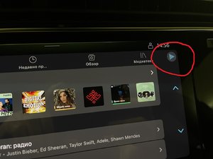

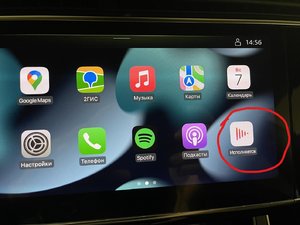

    Баг был в функционале самого CarPlay, а именно в вызываемой функции "Исполняется"
    Когда находишся например в спотифи и жмешь эту кнопку, чтобы увидеть трек, который проигрывается, то сначала трек открывался, но тут же тебя возвращало на предыдущий экран. Приходилось жать повторно.
    С обновлением иОС это пофиксили.

    Нихрена НЕ пофиксили. Как глючил, описанным Вами образом, так и глючит. Иногда, несколько раз после перезапуска MMI отрабатывает с первого раза. Но потом все равно сваливается в двойное нажатие. Точно так-же было до 15.1.
    Телефон iPhone 12Pro Maх, Spotify всегда свежайший. Зато складу отборного дерьма в MIB3 уже год.
