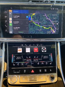

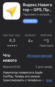

    Спешу поделиться новостью, в ветке Q7 уже обсуждают.
    Заработал ЯН на CarPlay.
    Сделайте последнее обновление ЯН и все заработает.
    Вартаныч, Loysha и MichaelitO нравится это.

    Версия на фото. Значит перезагрузку сделать. Да и вообще тел какой?

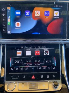

    нельзя зумировать и повертеть карту, пока не очень юзабельно на Андройде, видимо будут допиливать

    В общем поездил я с ЯН через Карплей. Мне не понравилось. Экран заужен, не полное меню и не все показывает. ЯН на Андроид Airтам как его намного лучше показывает и информативнее и главное карта на весь экран. В общем есть с чем сравнить, отключил карплей и больше его не включу)
