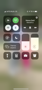

    Fortunately, a small but growing number of cars now support wireless CarPlay, which was first introduced in iOS 9, and uses a combination of Bluetooth and Wi-Fi to keep your iPhone connected to your ride. Luckily, setting up wireless CarPlay is pretty straightforward, but may differ depending on the make and model of your vehicle.
    https://www.tomsguide.com/how-to/wireless-carplay-how-to-use-apple-carplay-wirelessly-with-your-car
    Может, что-то уже поменяли.
    P.S.: попробовал у себя - действительно продолжает работать, даже если деактивировать WiFi на телефоне. Но вот заново подключиться не смог после отключения. Пришлось возвращать WiFi

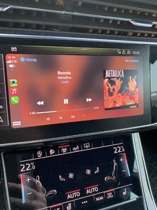

    После покупки без особых проблем настроил карплей на 2 айфонах 11 и полторы недели не знал бед. А вчера тихо мирно ехал по городу и вдруг музыка выключается и я вижу вот такое сообщение на MMI. Ну думаю — наверное чёт по воздуху залетело, ща одуплится. Не одуплилось — карплей по воздуху умер.
    Часа 3 ковырялся, раз 20 сбросил до заводских настроек MMI и вот что я выяснил. Если сбросить до заводских настроек, сделать сопряжение с телефоном, разрешив карплей, а потом зайди в настройки wifi, по которому карплей работает, мы видим что он выключен по умолчанию. Окей, включаем, и помимо сообщений как на приложенной фотке, прилетают 2 вопроса — использовать ли карплей и согласен ли я с чем-то там при использовании карплея. Я успел со всем согласиться и выбрать карплей и в разделе ауди смартфон интерфейс добавился карплей для моего телефона. Но так как с wifi что-то не так, а точнее он работает в каком-то ограниченном режиме и точка 5ghz выключена, карплей по воздуху не взлетает.
    Если сбросить MMI до заводских и включить wi-fi, то 5ghz поднимается, но при попытке подключиться ловлю ошибку и больше этой точки не видно.
    Через неделю поеду к дилеру, пусть что хотят делают, вплоть до замены блоков с wi-fi. У меня чёт крепко вчера пригорело - берешь премиум класс, весь такой инновационный, в котором через неделю умирает wi-fi и ты несколько десятков тысяч уплаченных рублей перестают отрабатываться.
