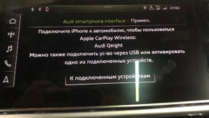

    Подскажите, как заставить айфон беспроводно подключиться к каплей Q8?
    Опция Ауди смартфон интерфейс имеется, может где то что то надо включить? или обновить ПО?

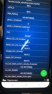

    1. На драйве2 у кого то читал что активировали кабелем. Покапался на международном форуме Audi пишу что в многих странах заблочено программно. И вот выкладка по программированию:
    1. Перейдите к информационному блоку управления - > адаптация - > > 5f - > > > конфигурация автомобиля - > > > > Apple_DIO_Wireless>>>> - - - включите его и сохраните изменение
    2. В OBDEleven заходим Информация блок управления - > адаптация - > > 5f - > > > конфигурация автомобиля - > > > > Google_GAL_Wireless>>>> - - - включите это и сохраните изменение (требуется только при включении Android Audio)
    3. Перейдите к информационному блоку управления - > адаптация - > > 5f - > > > конфигурация автомобиля - > > > > wlan_5ghz_switch>>>> - - - включите его и сохраните изменения
    Перезагрузите устройство MMI, удерживая громкость **** в течение 10 секунд

    Работает!
    Пришлось купить обд и андроид телефон)
    Но оно того стоит!
    Все как вы написали: эти три пункта были выключены
