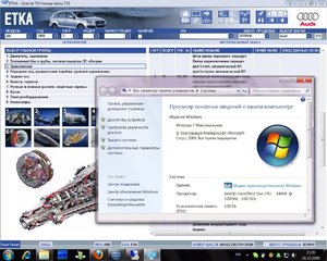

    старина melkon2002 воткнул текаровскую этку+ после установки тот патч, который я тебе давал и всё заработало!! ща обновление качает с инета
    привози ноут поставлю тебе винду семеру )) и не мучайся

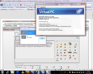

    да будет всё :very_cool:
    кстати у elsa полноя совместимость с вистой, так что чё ты там химичишь не ясно :hi:
