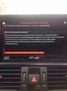

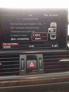

    У меня дизельная а6c7 со штатным автономным отопителем. Пользуюсь зимой постоянно: в настройках стоит первично обогрев стекла. По таймеру его ни разу не использовал. Естественно также есть и дополнительный электрический отопитель, который живет совсем своей жизнью при включенном зажигании. В настройках также установленно вкл. автоматическое автономного отопителя. Как работает эта опция не совсем ясно, но иногда наблюдаю ее работу в морозы по появляющемуся в морозы дыму с правой стороны капота.

    Это где в настройках?
    Это и летом видно.
    А мне очень нравится! Классная опция. Хоть и не часто, но пользую эту функцию.
    Можно фотку, а то тоже не понятно где это.
    Все вопросы без стёба. У меня все эти функции и плюшки заводские, только у меня ещё брелок для автономного отопителя.

    Летом не пользуюсь. У меня тоже брелок для вкл./выкл. и время работы отопителя задавать. Фотку в пятницу сделаю когда буду в Москве, если не забуду:) на память не помню где они, не часто пользуюсь, в настройках кондиционера и/или дополнительного отопителя посмотри, точно где-то там

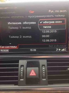

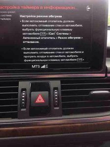

    Настройка режима отопления почему-то в таймере находится. Но по факту работает для всех режимов запуска.
    Настройку запуска автономного подогреватель не нашел, только про дополнительный отопитель. Но, что он сам включается - 100%. Возможно их настройки как-то связаны между собою

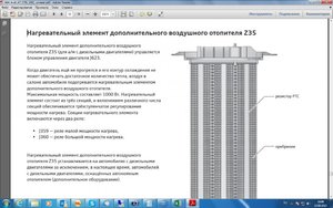

    В продолжение темы про дополнительный электрический обогреватель:

    Последний абзац. Странно, получается, что вместо фена у меня автономный подогреватель включается? Всегда думал, что он есть у меня. Надо глазами как-то посмотреть

    А вот мне интересен алгоритм работы эл.подогревателя, но нигде пока инфы не нашел

    Если учесть, что догреватель (в смысле фен) минимум киловатник (т.е. тянет как минимум сотню ампер), то посадить АКБ с автозапуском еще проще, чем с Вебастой.
