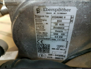

    Дискуссия на тему полезности или вреда автономного отопителя очень увлекательна, но хотелось бы вернуться к первоначальному вопросу - встанет ли нормально отопитель от Q7 с номером 4M0265105D на audi A6 C7?

    если инет не врет, то под этими номерами разные модели эбера - Hydronic B5S и B5S-F
    Основные параметры вроде совпадают, но разницу между ними лучше уточнить у самого Эбера или установщиков

    Я имею ввиду вот этот отопитель.

    у вас по заводу идет модель B5S-F, а на фото просто B5S. Определите различия между ними - получите ответ на искомый вопрос.
    real-centr и Владимир_Вартовск нравится это.
