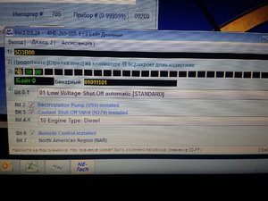

    Всем привет вопрос... накопал в А6С7 3ТДИ внастройках вебасты штатной шнурком пункт пункт Bit7 Nort American Region (NAR) может в курсе кто нибудь тестировал какие изменения он предполагает в работе предпускового нагревателя ????

    Ради интереса! Тебе это зачем???
    P S. 7 лет на форуме и такое первое сообщение!)

    Попалась инфо что в настройках этого блока для регионов крайнего севера есть пункт включения обогрева вебасты для двигателя а не только салона решил посмотреть у меня вот такой пункт вот и спросил оно это или нет

    А причём здесь крайний Север и Северная Америка?
    Можно изменить, только не помню где и в каком процентном соотношении.
    Может, в ближайшее время, поеду к оф. представителям Eberspacher, спрошу.
