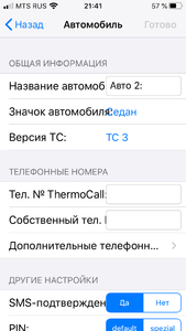

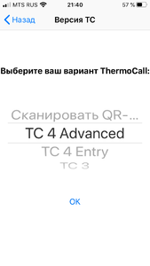

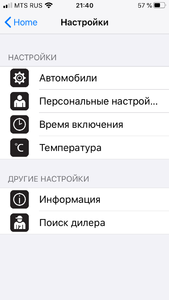

    Добрый день. Подскажите плиз а где искать табличку с deviceID для Вебасто ?
    Купил аллроад дизельный 12-го года. Через дилера БМВ. Они со слов хозяина сказали установить приложение и ввести туда номер телефона для управления Webasto. Сказали что установлен там Webasto Thermo top evo. Номер телефона на листике написанный есть, больше никакой информации нет. Судя по всему мне просто надо найти это устройство под капотом и там будет эта табличка, ну или подскажите с чего начать чтобы заставить это все работать?
  10. Владимир_Вартовск
    Владимир_Вартовск Живу я здесь
    2 дек 2017
    2.753
    Ханты-Мансийский АО
    A6C7 2.0 tfsi (CDNB) 2011г.
    Это не штатная установка?
    Тогда вам нужен только номер сим карты.
    Скачали приложение Webasto?
    Идёте в настройки => далее Автомобиль => выбираете модель ThermoCall (у меня например ТС3) => ввозитесь номер сим карты Webasto и сохраняете.
    Далее как пользоваться думаю найдёте на просторах интернета.
    Bagaiev нравится это.

    Скачал приложение. У меня на первом экране только выбор имени и device ID. Больше нет опций. Судя по всему это не то приложение. Можете дать точное название ? То что я скачал называется ThermoConnect.
    Upd. Похоже приложение то. Других в PlayMarket не вижу. Оно точно работает без Device id ?
  12. Владимир_Вартовск
    2 дек 2017
    2.753
    Ханты-Мансийский АО
    Да.
    ThermoCall
