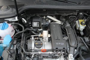

    Дабы не мерзнуть зимой сразу после покупки решил поставить вебасто.
    Устанавливал в сертефицированном сервисе Вебасты.
    Срок установки — 1 день
    Итоговая стоимость 74к рублей (в самый сезон ставил, сейчас процентов на 10 дешевле).

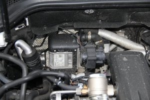

    Поставили котел на 5 кВт, ТермоКолл 3 (управление по телефону) и подключили все к климату.
    По моей просьбе поставили за двигатель

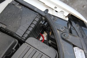

    Вывели 2 новых предохранителя

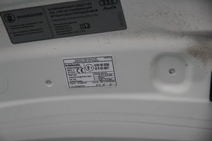

    И наклеели вот такую наклейку
