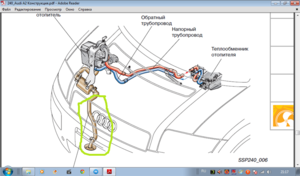

    Завели машину, включили Ekon - все нормально. Выключили Ekon - вебасто работает, но дымит в моторный отсек и гаситель тоже дымит.
    У нас глушитель вебасто заканчивается в моторном отсеке (на картинке отметила). У всех так?
    Что посоветуете??)

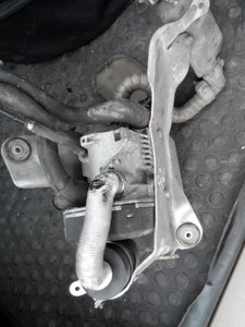

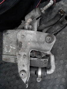

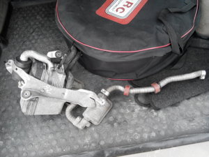

    Взял я этот аппарат.Насос подкачки топлива от другой машины.Подавал на него 9 вольт вроде плюется.Ещё дали два циркулярных насоса,но оба убитые.один не крутится,второй-крыльчатка разбита по центру.Буду разбираться дальше.Таймера пока нет.
    такой вопрос: Как устроен забор топлива из бака на A2? Может фотки какие есть?
    Dmitriy_po a плату управления Webasto не надо было менять? в смысле догреватель на полноценный подогреватель.

    Нет, У всех Вебасто есть пин (на фото выше 6-пиновый разъем, 1-пин), на который подается 12В (от таймера) и она запускается, отслеживая температуру по внешему и внутреннему датчику. На А2 нужно релюшкой размыкать внешний датчик температуры, который подключен к Вебасто (не с приборки), иначе только ниже +5С запускаться будет.
    PS: платы отличаются диагностикой, наша может соединяться с VAG-программами и управляться по CAN.

    Возьми инструкцию по установке Вебасто от любого котла, там все расписано, как ее установить с нуля. Обрати внимание, что топливный насос должен быть установлен под правильным углом. Забор топлива осуществляется через крышку насоса в баке, там уже есть технологические проушины, их только рассверлить нужно и опустить трубку в бак.

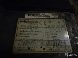

    есть у меня в продаже несколько вебасто от фиата дукато,пежо боксер.уже пробовали ставить на другие авто,всё работает чётко.кому интересно пишите в личку.
