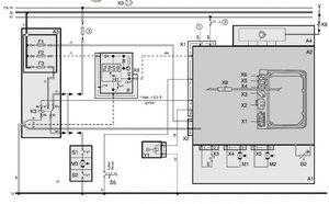

    В установке разобрался, но ставил не сам, условия в гараже не позволили (нет электричества и холодно уже).
    И так, помпу установили Bosch 0392-020-024, искал спешно, хотя можно найти меньше (места под капотом очень мало). Как ее ставил не видел, установлена справа от воздухозаборника Вебасты. Не забудьте сразу купить раъем для помпы - подходит "колодка датчика детонации широкополосного для инжектора" от тазиков.
    Схема переделки электропроводки Схема Webasto.jpg .
    Только есть один нюанс, нужно поставить реле разрыва дачика температуры, это контакт 3 на 6-ти пиновом разъеме (на схеме не очень это понятно, но есть). Управление влючения происходит по 1 контакту. Помпа подключается в разъем X5. Вентилятор печки не подключали, он аккум высосет быстро.
    Потребление аккумулятора пока не замерял, но говорят не более 1А/ч.
    Распиновка разъемов: Х1: 1 - Таймер (управление), 2 - диагностика, 3 - датчик наружной температуры, 4 - вентилятор автомобиля, 5 - зима/лето (опция), 6 - дозирующий насос. Х2: питание 1 - "+", 2 - "-". Х3: свеча накаливания. Х4: нагнетатель воздуха. Х5: помпа ОЖ. Х6: пусто.

    Dmitriy_po можно поподробнее про реле разрыва дачика температуры, и подключение управления.
  13. Dmitriy_po
    Dmitriy_po Участник форума
    15 окт 2012
    269
    Кировская обл.
    Q5 2.0TDI 09г
    К управляющему проводу цепляется реле, которое разрывает провод датчика температуры. Управление происходит на 1 контакт Х1 разъема с таймера. Таймер через предохранитель на аккум.

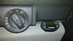

    Ах да, фотку ведь сделал единственную, где поставили таймер
