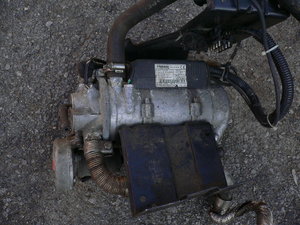

  10. SHULTC74
    SHULTC74 Живу я здесь
    7 июн 2007
    1.359
    AUDI A6 82\96(конструктор), AUDI-BOSE 2.8 quattro АКПП есть фсё + LPG
    Котёл такой?

    Здорово SHULTC74. Котел у меня по ходу другой, побольше твоего, квадратный весь такой. Сегодня попробую сфоткать правда находится в крайне неудобном месте.
