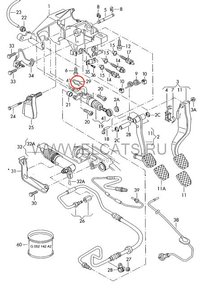

    Нашел на коврике подобный фиксатор
    Но это же не может повлиять на ошибку, фиксатор этот от сцепления или как то связано тоже?

    Это фиксатор трубочки сцепления в цилиндре.По АБС можеть быть задели датчик и он немного больше чем следует отошёл от кольца на шрусе.Сам исправен,но информацию даёт ложную или совсем недоёт.Проверять зазоры,а луче всего протестить VAG-COM`ом.
